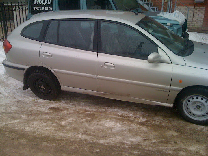

Очень неприятная ситуация со мной случилась вчера вечером:
заднюю ось занесло,
ударился на скорости где то 40 км/ч задним правым колесом об высокий бордюр, и чуть чуть слегка передком, в итоге:
диск погнут, выкидывать скорее всего, спереди менять стойку ( повело ), сзади заднюю балку погнул и много чего навесного по правой части.
Нашел на разборке заднюю балку от рио 2 2005 года.
У меня рио 1 2002 года, с круглыми фарами, балка стоит 5000 в сборе.
Хотел с вами поинтересоваться, кто знает: Подойдет ли задняя балка от второй рио на первую? Встанет без проблем?

в экзисте нет разделения по годам именно для задней подвески, по передней разное, а по задней похоже что с 1 и 2 рио одинаково.
з.ы. у тебя летняя резина везде стоит или только на запаске? :)))
Должна подойти ...........ВИН давай ,гляну ещё раз.
Я заказывал пружины на зад (хэтч) от первой Рио,разницы нет(тока дешевле),в конструкцию задка изменения вроде не вносили,чуть по переду тока изменения есть :)

Балки одинаковые,на разборе посмотри ,есть где то в Москве по Рио разборка.
Да я из Уфы, тут нашли одну балку за 5 штук :)
Сейчас поеду оплачу, завтра привезут.
А то на экзисте 8 штук стоила, насколько помню.
Ясно ,знакомый тоже так же брал за 5 рэ. Предлагают в магазине или тоже по разбору?
По разбору.

Балка оказалась без АБС, блин! :(
А другой в нашем городе я не могу найти.
Можно ли поставить датчик абс со старой балки на балку без АБС?
А почему нельзя то :) Были бы руки. Смотри на той балке ,что с АБС должно быть колечко-звёздочка где то на полуоси ,её надо переставить на ту балку которая без АБС ,примерно так ................у меня без АБС авто.
Loompy Я бы на твоем месте сначала разобрал бы этот узел:
Вполне возможно, тебе не нужна новая балка, а нужна только цапфа №1 (exist 1000р)
тысяча рублей - ждать 7 дней, купил за две тысячи, ждать 3 дня. и купил барабан в сборе.
а балка как не нужны, если она погнута :)
короче сегодня соберут машину с балкой без абс, потом им подвезу новый барабан и цапфу, пусть поставят
Поставили. Балка подошла. рад как слон, осталось переставить ступицы с абской
